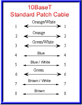

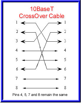

Các đầu RJ45 được bấm cáp với 1 trong 2 chuẩn: T568A và T568B (xem ảnh đính kèm).
Nếu cả 2 đầu cáp đều dùng cùng 1 chuẩn (T568A hoặc T568B) được gọi là bấm thẳng (standard). Loại cáp này dùng để nối từ client đến hub/switch/router,...
Do mạng 10BASE-T và 100BASE-TX chỉ dùng 3 mức tín hiệu (từ -1 đến +1) nên chỉ cần 2 cặp cáp để truyền/nhận dữ liệu (1<->3 và 2<->6). Do đó, nếu muốn nối trực tiếp dạng client - client hoặc hub - hub,..., bạn cần dùng cáp chéo (crossover) bằng cách đảo vị trí 2 cặp 1<-3> và 2<->6. Tức 1 đầu bấm theo chuẩn T568A, đầu còn lại bấm theo chuẩn T568B. Thực tế thì nếu bạn có cắt bỏ các dây 4, 5, 7, 8 thì cũng chẳng ảnh hưởng gì.
Mạng 1000BASE-T sử dụng đến 5 mức tín hiệu (từ -2 đến +2), do đó nó cần dùng hết 4 cặp cáp tham gia vào quá trình truyền dữ liệu. Vì vậy, nếu bấm cáp crossover như trên, khi nối trực tiếp 2 máy với nhau (dạng client - client, không qua hub/switch), thì bạn chỉ nhận được tốc độ 100Mbps. Tôi chưa thử crossover trên card mạng 1000BASE-T, nhưng theo lý thuyết thì cần phải đảo vị trí của 2 cặp cáp 4<->7 và 5<->8.
