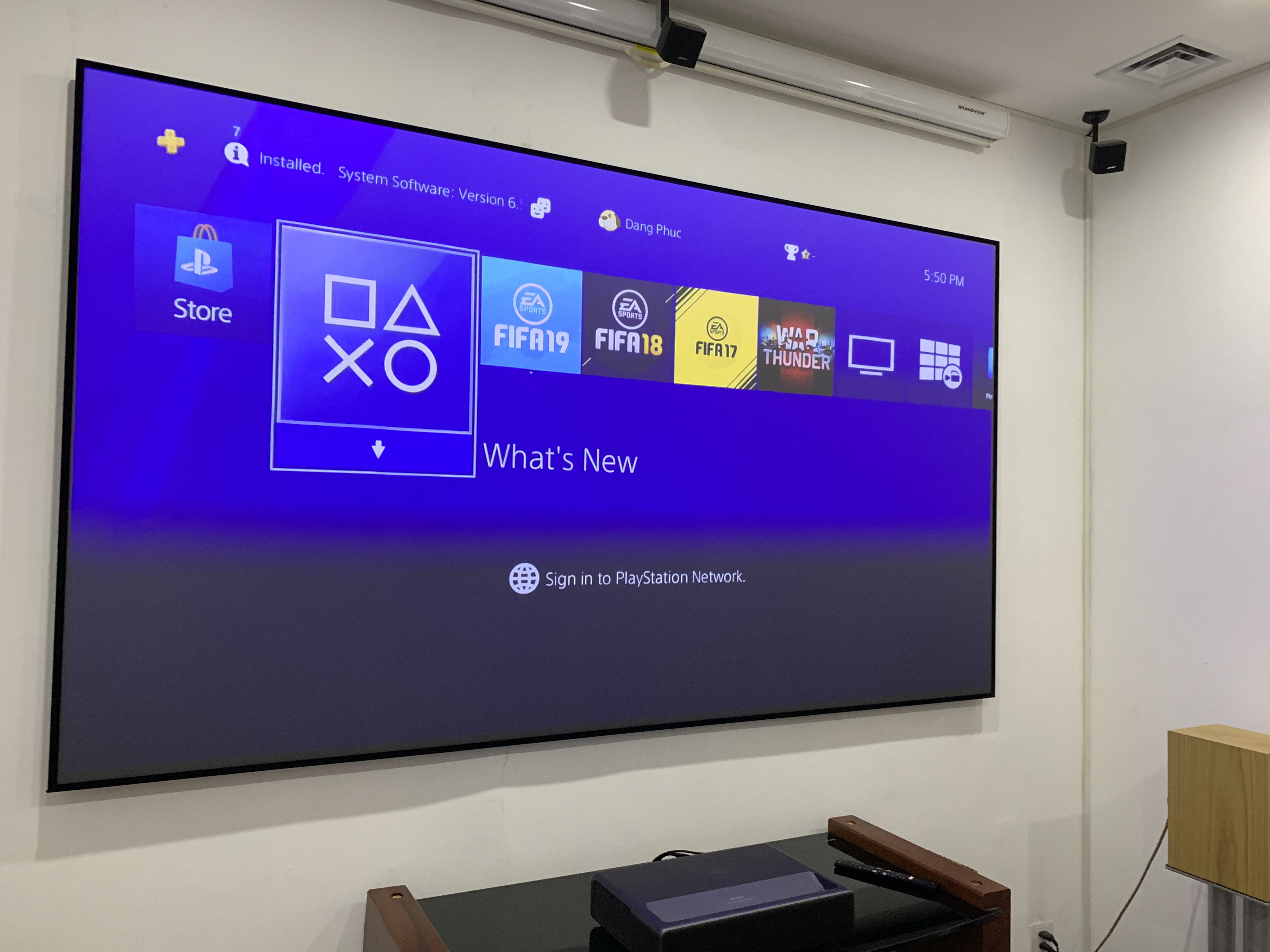

Hôm qua, mình đã set up xong chiếc màn quang học Pet Crystal của mình. Mình thấy bài viết sau rất chi tiết về việc lựa chọn màn quang học. Fresnel là loại màn mà về cơ bản nó hội tụ, gom ánh sáng giống như đèn pha. Vì vậy, nó rất sáng, tương phản cao. Tuy nhiên, cũng là do hội tụ nên góc nhìn kém. Màn quang học loại răng cưa theo chiều dọc thì không sáng và tương phản cao bằng màn fresnel. Tuy nhiên, ưu điểm là góc nhìn rộng, độ bão hòa màu tốt. Do đó:
1. Nếu dùng ở môi trường rất sáng, các bạn nên chọn màn fresnel. Tuy nhiên màn này có nhược điểm là nhìn lâu có thể mỏi mắt do ánh sáng hội tụ và hay bị hiệu ứng lóe sáng trên trần. Các bạn xem bài ở link dưới sẽ thấy.
2. Nếu dùng ở môi trường ánh sáng vừa phải, nguồn sáng không trực tiếp, các bạn nên chọn màn black grid hay pet crystal tùy theo từng hàng đặt tên.

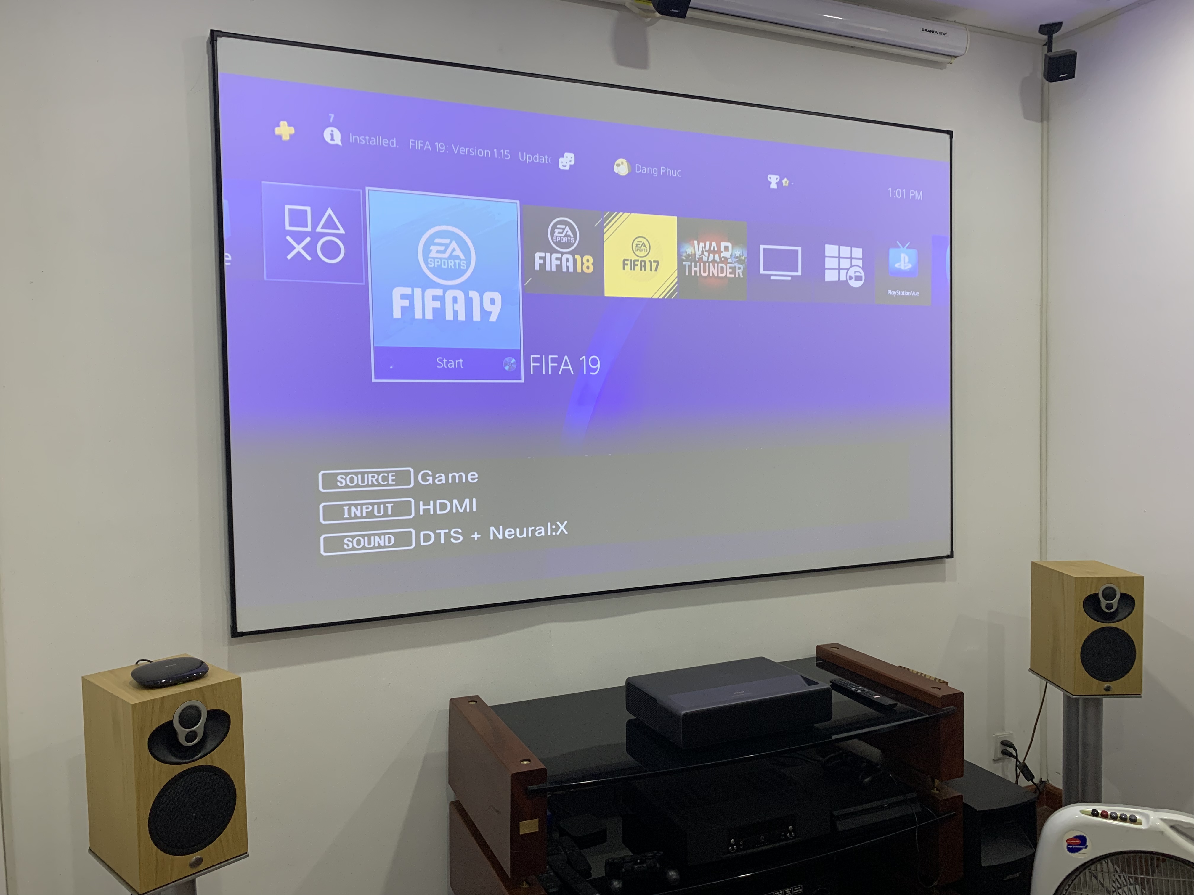

https://photos.app.goo.gl/tR4f5d6tW3xvkigz6
Mình có link ảnh. Khi phòng bật sáng, các bạn thấy màn thông thường wash out hết còn màn quang học vẫn có thể xem được. Tuy nhiên tốt nhất là không có ánh sáng trực tiếp thì xem đảm bảo nhất
