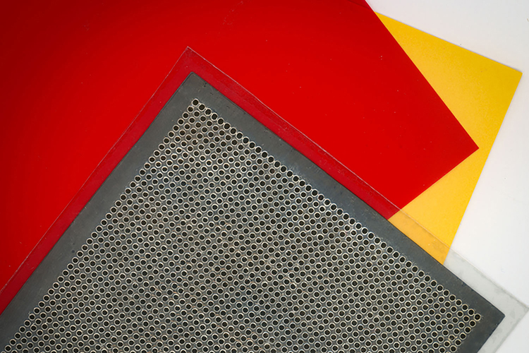

Các nhà nghiên cứu chỉ ra những chiếc loa dựa trên nguyên lý này đã từng được sáng chế, nhưng chúng có một nhược điểm là không thể cố định vào một bề mặt, vì khi đó màng rung sẽ không còn khả năng dao động tự do.
Hình minh họa.
Để khắc phục vấn đề này, nhóm nghiên cứu MIT sẽ tạo ra những mái vòm nhỏ, mỗi mái vòm cao 15 micron và dày bằng 16 sợi tóc người. Chúng được bao quanh bởi các lớp đệm, giúp bảo vệ chúng khỏi các tác động vật lý, đồng thời cho phép chúng dao động tự do.
Theo các nhà nghiên cứu, quy trình sản xuất bao gồm ba giai đoạn: Đầu tiên là cắt các lỗ nhỏ trên một tấm polyme tổng hợp mỏng. Bước thứ hai, cán mặt dưới của lớp polyme bằng một màng vật liệu áp điện rất mỏng (8 micron). Cuối cùng, áp dụng kỹ thuật chân không ở trên và nguồn nhiệt 80 ° C ở dưới để tạo thành các mái vòm.
Giám đốc MIT, ông Vladimir Bulović, khẳng định sản phẩm này được sản xuất tương đối đơn giản. Về trải nghiệm, người dùng chỉ cần dùng hai chiếc kẹp để gắn loa lên chỗ ưng ý, liên kết với dây cổng thiết bị phát và bắt đầu tận hưởng âm thanh.
