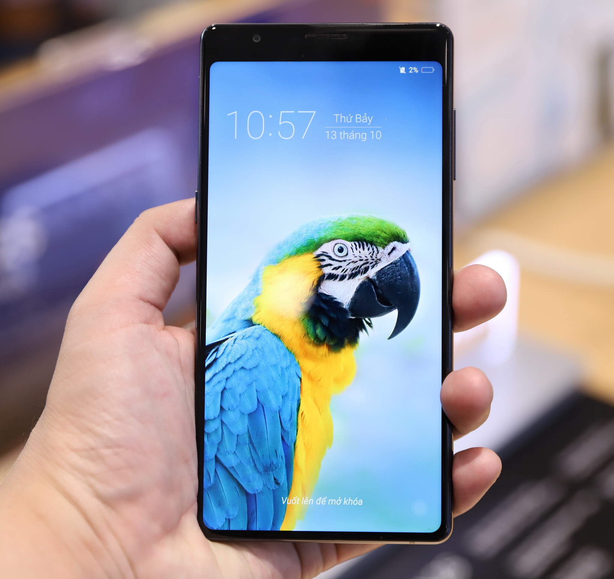

Hình trên tay thực tế Bphone 3 chụp bởi phóng viên HDVN

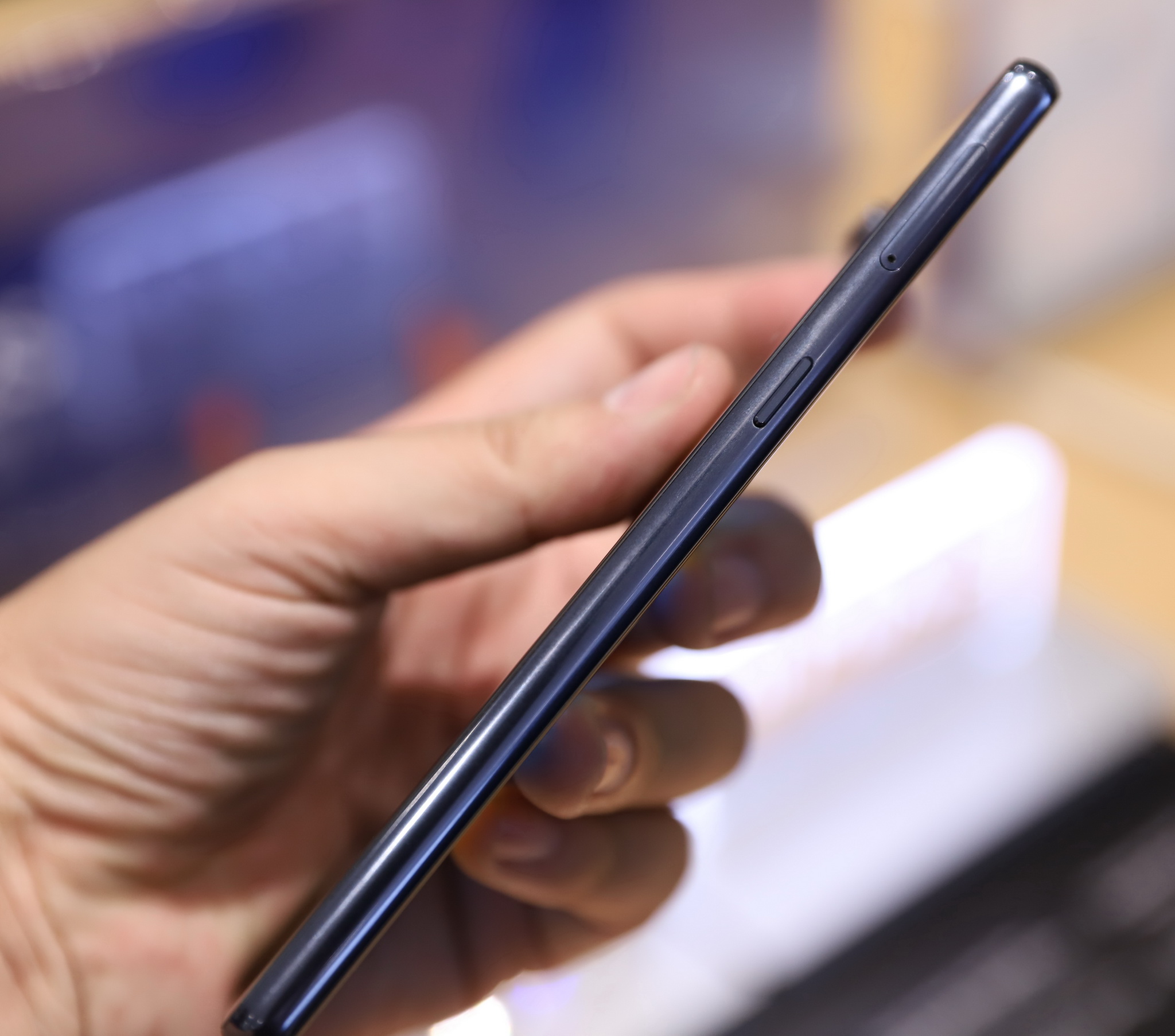

Bphone 3 khá dày

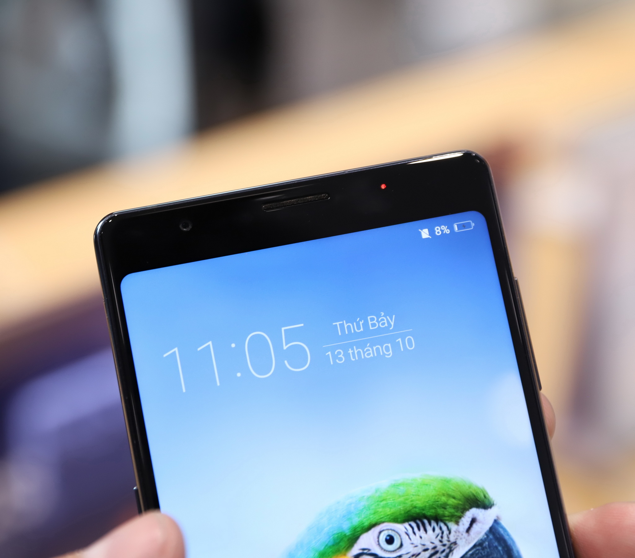

Cạnh dưới viền rất mỏng, nhưng cạnh trên lại quá dày, nhìn rất kỳ khôi
