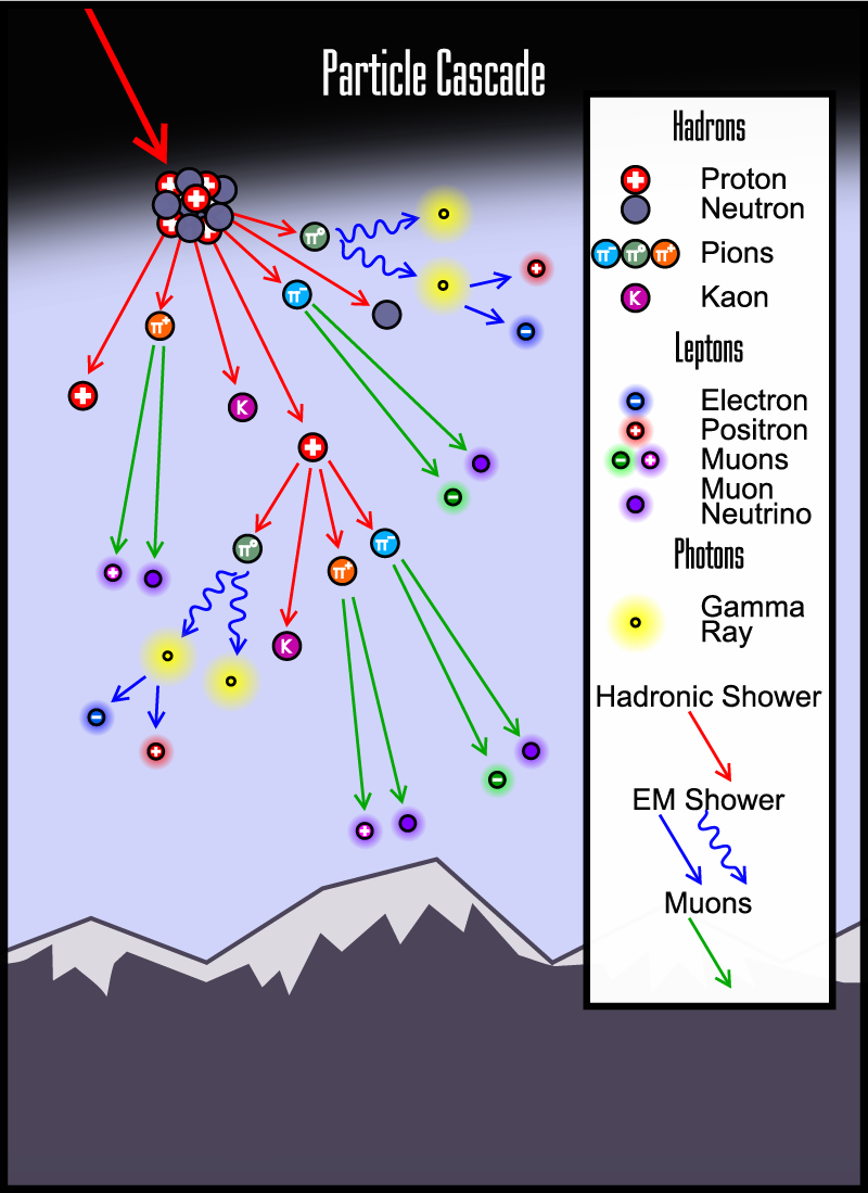

Như đã đề cập, tia vũ trụ là một trong những nguyên nhân gây ra hiện tượng Bit Flip trong các thiết bị bộ nhớ.
Đây là sự thể hiện tổng quát về những gì xảy ra khi một tia vũ trụ đi vào bầu khí quyển Trái Đất. Sự chuyển đổi tia vũ trụ thành pion và muon này được gọi là 'dòng tia vũ trụ'
Khi những tia vũ trụ này chạm tới các tầng trên của bầu khí quyển Trái Đất, chúng va chạm với hạt nhân của các hạt trong khí quyển. Sau đó, các hạt tia vũ trụ chủ yếu chuyển hóa thành pion, sau đó phân rã thành muon. Muon không tương tác nhiều với vật chất và dễ dàng chạm tới bề mặt Trái Đất.

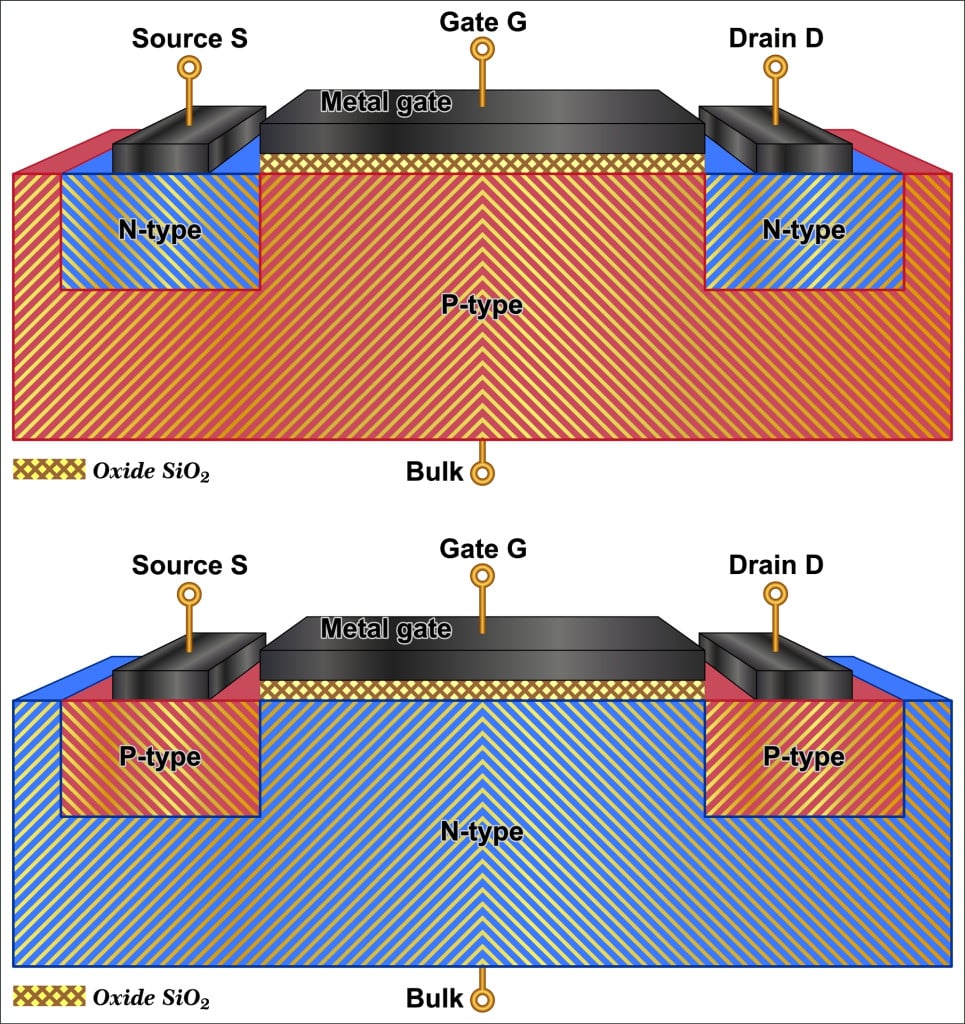

RAM và bộ nhớ flash lưu trữ dữ liệu bằng cách sử dụng bóng bán dẫn là một trong những thành phần chính của chúng. Các thiết bị bộ nhớ hiện đại này sử dụng bóng bán dẫn hiệu ứng trường bán dẫn oxit kim loại MOSFET. Việc lưu trữ bộ nhớ, dưới dạng bit, được thực hiện bằng cách áp dụng các giá trị điện áp trên các cực của bóng bán dẫn.
Hình minh họa về bóng bán dẫn hiệu ứng trường oxit kim loại MOSFET. Những loại bóng bán dẫn này được sử dụng rộng rãi trong các thiết bị lưu trữ bộ nhớ
Bit Flip xảy ra khi một hạt tích điện bên ngoài, giống như tia vũ trụ, tương tác với MOSFET và làm thay đổi tính chất của electron chạy qua nó và nói rộng hơn là giá trị điện áp trên cực bóng bán dẫn.
Tia vũ trụ gây ra hiện tượng Bit Flip như thế nào?
Tia vũ trụ là các hạt năng lượng cao có nguồn gốc từ không gian bên ngoài. Chúng chủ yếu bao gồm các proton, cùng với một lượng nhỏ hạt nhân Helium và một lượng nhỏ các loại hạt nhân nặng hơn và các hạt lượng tử.Khi những tia vũ trụ này chạm tới các tầng trên của bầu khí quyển Trái Đất, chúng va chạm với hạt nhân của các hạt trong khí quyển. Sau đó, các hạt tia vũ trụ chủ yếu chuyển hóa thành pion, sau đó phân rã thành muon. Muon không tương tác nhiều với vật chất và dễ dàng chạm tới bề mặt Trái Đất.
