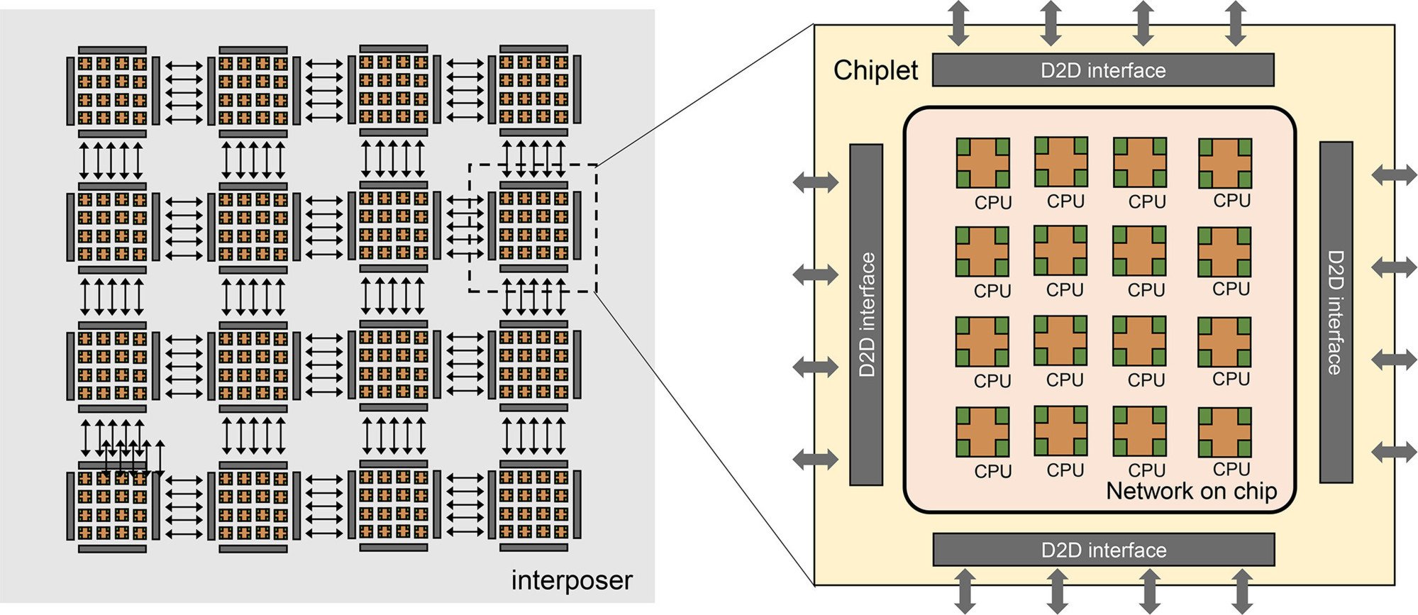

Bộ xử lý Zhejiang, phiên bản đầu tiên của "Big Chip", có diện tích lên đến hàng nghìn mm2 bao gồm 16 chiplet với 256 lõi và có khả năng mở rộng lên đến 100 chiplet, tương đương với 1.600 lõi.

"Con chip này sẽ sử dụng kiến trúc dạng tile có thể mở rộng. Bộ xử lý này chứa 16 chiplet. Trong mỗi chiplet lại có 16 bộ xử lý CPU được kết nối với nhau thông qua một mạng lưới tích hợp. Mỗi tile này lại được liên kết đối xứng với một tile khác để tạo nên giao tiếp giữa các chiplet với nhau." Ông Han cho biết trong tài liệu.
"Ngoài ra bộ xử lý này lại sử dụng hệ thống bộ nhớ hợp nhất, điều này có nghĩa bất kỳ nhân trên bất kỳ tile nào cũng được truy cập trực tiếp vào bộ nhớ RAM trên toàn bộ bộ xử lý."
