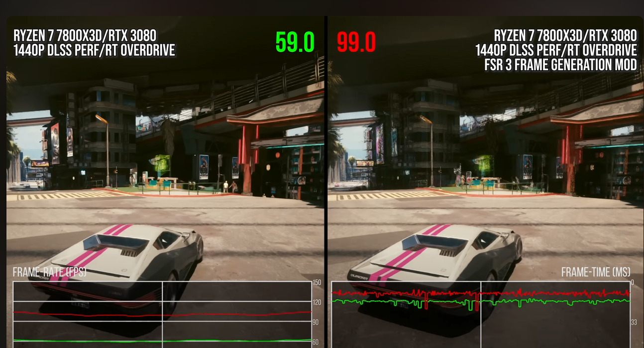

Hiệu năng của RTX 3080 khi bật RT OVerdrive, DLSS (chế độ Performance) và khi sử dụng bản mod Frame Generation của FSR3 (phải) trong game Cyberpunk 2077

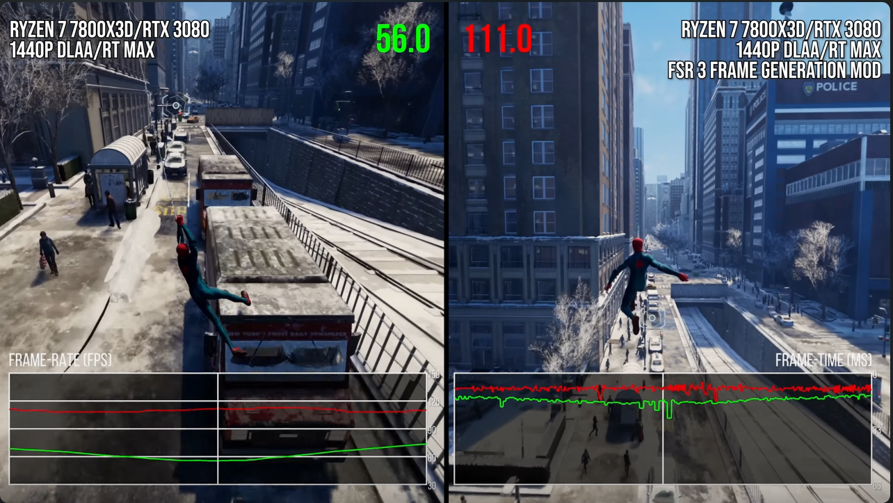

Hiệu năng của RTX 3080 khi bật max setting Ray Tracing và khi sử dụng bản mod Frame Generation của FSR3 (phải) trong Spider-Man: Miles Morales
Cụ thể, Digital Foundry đã áp dụng một bản mod chuyển đổi FSR 3 sang DLSS 3 hoạt động được với mọi tựa game đã hỗ trợ sẵn DLSS 3 ngay từ đầu. Quy trình này yêu cầu người dùng chèn thêm hai file .dll mới chứa mã nguồn FSR 3 vào thư mục của game. Đặc biệt, đối với người dùng dòng RTX 20 và 30, Digital Foundry đã tiến hành chỉnh sửa registry để lừa hệ thống Windows tin rằng những GPU này hỗ trợ DLSS 3, điều này giúp kích hoạt DLSS 3 trong game và từ đó kích hoạt FSR 3 thông qua các file .dll đã được mod.
Kết quả thử nghiệm của Digital Foundry cho thấy một sự cải thiện hiệu suất đáng kinh ngạc khi áp dụng bản mod FSR 3. Trong quá trình thử nghiệm với các tựa game AAA mới nhất như Cyberpunk 2077 và Spider-Man: Miles Morales trên card đồ họa RTX 3080, Digital Foundry đã ghi nhận được sự tăng hiệu suất ấn tượng, lên tới 67% ở độ phân giải 1440P với việc kích hoạt DLSS (thực chất chính là FSR3) và chế độ Ray Tracing Overdrive.
Trong điều kiện không sử dụng FSR 3, RTX 3080 chỉ đạt khoảng 60-70 khung hình/giây (FPS), nhưng sau khi kích hoạt FSR 3, card đồ họa có thể đạt trên 100 FPS một cách ổn định, với tỉ lệ khung hình tối đa có thể lên tới 120 FPS.
