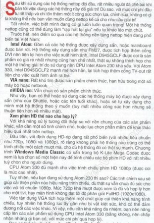

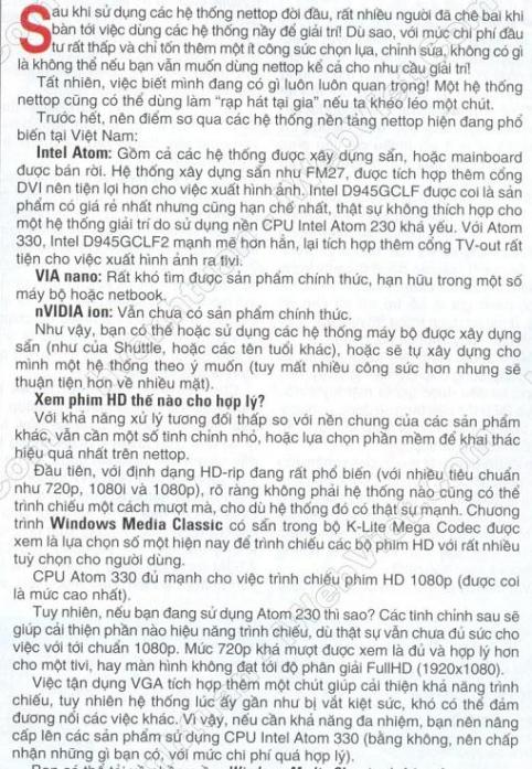

Em có thấy bài viết này trên báo Echip số 179 ra ngày 20/03/2009. Bài viết nói sơ về khả năng coi phim HD trên Nettop. Không biết có hi vọng nào không nhỉ các bác, có lẽ con Atom 330 có thể chơi được. Chứ chờ con Zotac ION thì không biết bao giờ mới có.

Vâng em cũng rất kết AMD (nhà đang xài AMD), nhưng bây giờ ráp 1 con AMD thấp nhất cũng phải 4tr (Main J&W 900k + CPU AM2 5200 1tr1 + 1G DDRam 300k + HDD 500G 1tr1 = 3tr4) cấu hình như thế cũng đủ coi HD 1080p rồi. Các bác có thể tìm đọc lại báo Echip số 179 ra ngày 20/03/2009 để tìm hiểu kỹ thêm, số này có chuyên đề về Nettop, có 1 số bài viết rất đáng quan tâm cho những ai có ý định dùng Nettop để chơi HD với yêu cầu chỉ là chơi mượt mà chứ không cần phải đẹp lung linh giống như em. Nếu không tìm được, các bác có thể download báo Echip số 179 tại đây http://mega.1280.com/file/YB816QT5/
