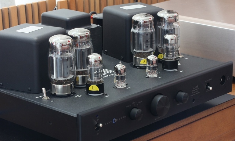

SLI-80HS là phiên bản mới nhất của dòng ampli tích hợp huyền thoại Cary Audio SLI-80 mới ra mắt gần đây. Bên cạnh việc giữ lại những thiết kế then chốt tạo nên sự thành công của model này, SLI-80HS còn được thêm vào những nâng cấp mới giúp cải thiện chất âm và hiệu quả khuếch đại.

Là thành viên của dòng sản phẩm kỉ niệm Heritage Series nên SLI-80HS được nhà sản xuất chăm chút kỹ lưỡng trong từng chi tiết nhỏ. Lớp sơn chất lượng cao được Cary Audio sử dụng trên chiếc ampli đèn tích hợp này cho cảm giác khá mượt khi chúng tôi chạm vào. Trái với ngoại hình có phần khá nhỏ gọn khi so sánh cùng với nhiều dòng ampli đèn tích hợp khác từ Cary, SLI-80HS tương đối nặng, nhất là ở phần đặt các khối biến áp.
Cấu hình
Như Bill Wright - chủ tịch Cary Audio cho biết, điểm thay đổi đáng chú ý nhất trên SLI-80HS chính là việc chuyển từ bộ chỉnh lưu đèn sang thành chỉnh lưu solid-state (bán dẫn). Ưu điểm của bộ chỉnh lưu này là giúp âm thanh có được năng lượng, tốc độ và độ động tốt hơn, cùng với đó là sự cải thiện về độ chi tiết và sự hoàn thiện của dải trầm.
Ampli đèn tích hợp SLI-80HS được thiết kế với cấu trúc mạch khuếch đại siêu tuyến tính kiểu đẩy-kéo (Push-Pull Ultra-Linear Amplification Pure Class AB1), cùng một hệ thống gồm 2 bóng đệm đầu và pre-amp 6922, 2 bóng nắn dòng 6SN7 và 4 bóng công suất KT88. Trong đó, 4 bóng khuếch đại dòng ra KT88 cho công suất tổng 80 watt/kênh cực đại (có thể thay bằng các bóng 6550, EL34, 6CA7, KT77, KT90, KT120). Bóng KT88 có âm thanh thuộc loại cân bằng, trung âm trong trẻo và dải trầm tốt với tiếng trầm có độ lan tỏa và sâu lắng.
Ở phía sau các bóng đèn là những biến áp xuất âm cao cấp, được sản xuất theo các thông số riêng của Cary Audio bởi một đối tác chuyên về biến áp tại Mỹ. Như nhà sản xuất cho biết, các bộ phân linh kiện có mặt trên chiếc ampli này đều là loại hàng đầu trên thị trường, bao gồm tụ điện Mundorf (Đức), tụ United Chemi-Con, điện trở Dale, công tắc Eaton và C&K, mạch điều khiển âm lượng Apl (Nhật Bản).
Chế độ hoạt động
SLI-80HS được thiết kế để có thể chạy ở 2 chế độ khuếch đại: Ultra-Linear và Triode, có thể chuyển đổi thông qua công tắt gạt. Trong đó, chế độ Triode (Class A) giúp ampli đạt mức công suất đầu ra là 40 Watt/kênh, còn Ultra-Linear (Class A/B) sẽ là 80 Watt/kênh. Mỗi chế độ sẽ cho ra một kiểu âm thanh tương ứng, giúp SLI-80HS có thể đem lại những màn trình diễn phù hợp với gout nghe nhạc riêng của mỗi người.
